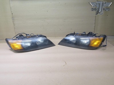

Nicky31000 Posted 2023-02-04 - 16:47:40 Author #51 Posted 2023-02-04 - 16:47:40 Y a une pâte de fixation casse sur chaque phare.
MGV Posted 2023-02-04 - 17:16:56 #52 Posted 2023-02-04 - 17:16:56 500 € les deux phares ça fait pas cher sérieux, halogène en plus non ? Après c'est peut être les tarifs je sais pas... Récupère une référence LHD et tape là sur google, t'aura tous les sites qui ont la pièce je pense que tu peux trouver mieux, téléphone à BM31 aussi à Auterive ils ont peut être en occasion.
Romain Posted 2023-02-04 - 17:31:24 #53 Posted 2023-02-04 - 17:31:24 Ça devient de plus en plus difficile à trouver les phares de Z3, c’est vrai qu’à l’époque quand j’avais trouvé des phares pour la mienne beaucoup essayaient de revendre des RHD pour des LHD à pas cher donc méfiance même si ce n’est pas le cas ici.
quenlia Posted 2023-02-04 - 18:25:02 #54 Posted 2023-02-04 - 18:25:02 si elle te dis que c'est des LHD c'est surement vrai le prix est bon vu que 2 pates sont cassés pour moi ,va les voir car tu ne vas pas trouvé mieux pour les pates cassés tu peux faire avec tes anciens phares RHD qui peuvent être utilisables

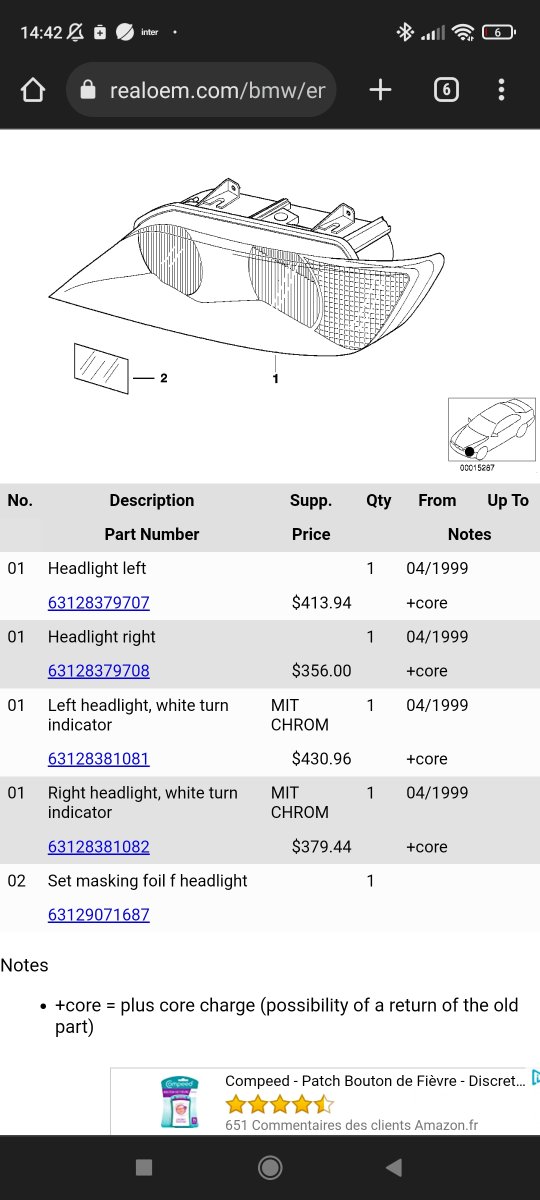

MGV Posted 2023-02-05 - 11:17:26 #58 Posted 2023-02-05 - 11:17:26 C'est dingue les prix de ces phares et chez bm ? Dès fois il peut avoir des bonnes surprises (dès fois hein )
Dieusev Posted 2023-02-05 - 11:42:05 #59 Posted 2023-02-05 - 11:42:05 1100€ pièce chez BMW https://www.bmwautoparts.net/en/catalog/parts/63_0314/0/48081/L/0/0/0
Nicom3 Posted 2023-02-05 - 12:23:13 #60 Posted 2023-02-05 - 12:23:13 il y a 40 minutes, Dieusev a dit : 1100€ pièce chez BMW https://www.bmwautoparts.net/en/catalog/parts/63_0314/0/48081/L/0/0/0 Avec une remise et la revente des RHD, ça peut être moins douloureux …
MGV Posted 2023-02-05 - 12:39:17 #61 Posted 2023-02-05 - 12:39:17 il y a 56 minutes, Dieusev a dit : 1100€ pièce chez BMW https://www.bmwautoparts.net/en/catalog/parts/63_0314/0/48081/L/0/0/0 Choqué du prix là...
Nicky31000 Posted 2023-02-05 - 13:45:26 Author #62 Posted 2023-02-05 - 13:45:26 Il y a 2 heures, Dieusev a dit : 1100€ pièce chez BMW https://www.bmwautoparts.net/en/catalog/parts/63_0314/0/48081/L/0/0/0 Donc ne pas se fier au prix sur realoem ?
Nicky31000 Posted 2023-02-05 - 13:46:56 Author #63 Posted 2023-02-05 - 13:46:56 @Dieusev la tu dois être sur du xénon

Nicky31000 Posted 2023-02-05 - 19:48:10 Author #67 Posted 2023-02-05 - 19:48:10 Je les ai acheté ça y est. Je vais revendre mes lhd pour compenser. J'aime pas les Angel eyes sur les z3. Ca casse le côté vintage du z3 et ça fait un peu trop tuning à mon goût. Je vous ferais comme d'hab un roman sur l'avancée des travaux

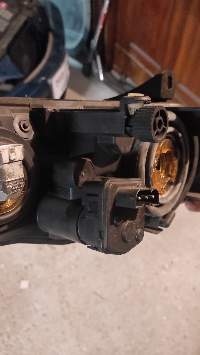

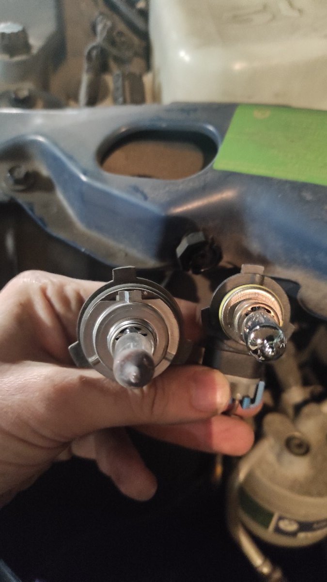

Nicky31000 Posted 2023-02-06 - 19:38:04 Author #68 Posted 2023-02-06 - 19:38:04 Aller je commence avec mes questions d'employé de bureau qui met les mains sous le capot. J'ai pas envie de risquer de péter quelque chose. Cette prise est un peu dure à retirer du phare. Il suffit de pivoter et tirer ou faut il démonter les clips du bloc phare pour le débrancher ?
Alex6z Posted 2023-02-06 - 19:45:08 #69 Posted 2023-02-06 - 19:45:08 C'est le moteur pour réglage de la hauteur. Tourne un quart et tu tires ça vient tout seul

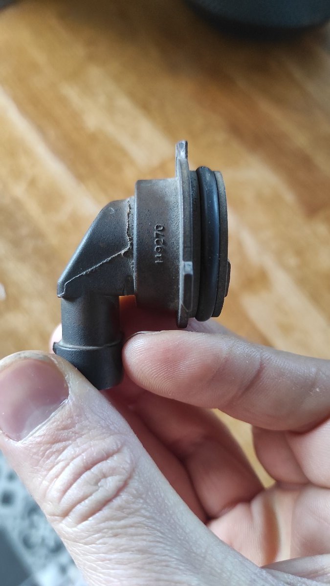

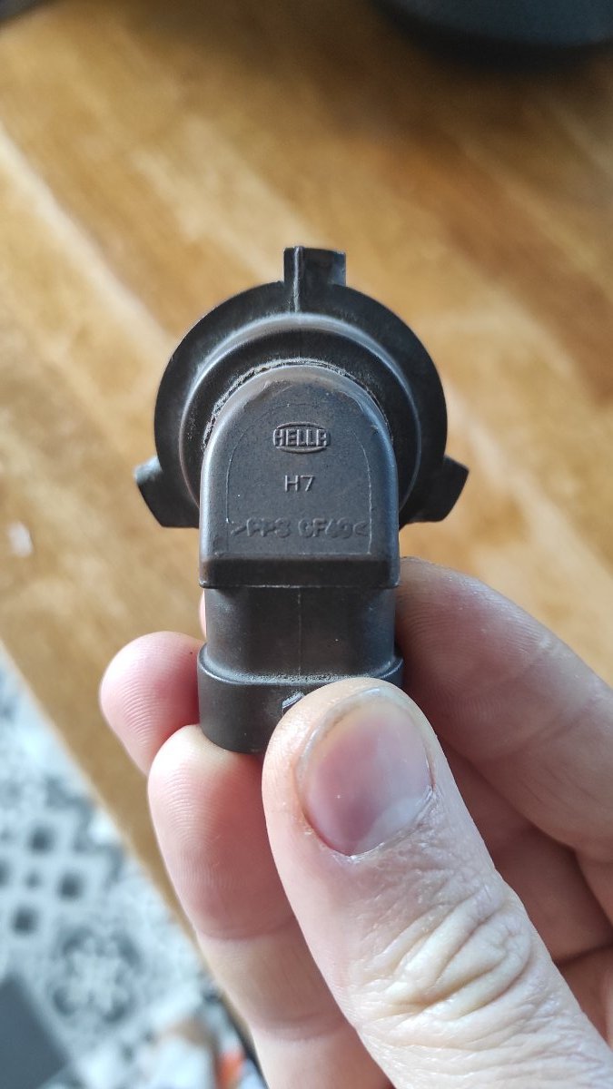

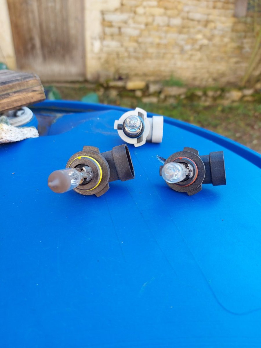

Nicky31000 Posted 2023-02-06 - 20:14:21 Author #70 Posted 2023-02-06 - 20:14:21 Petite surprise, les supports d'ampoules ne sont pas les même sur lhd / rhd

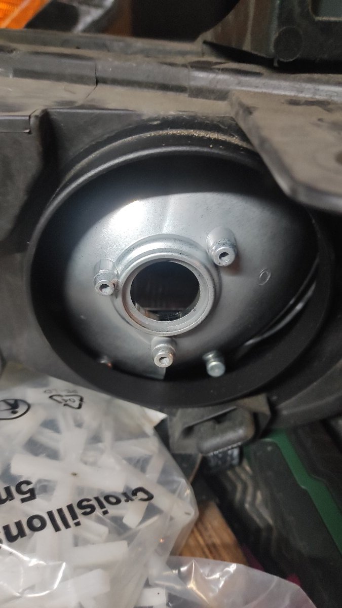

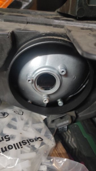

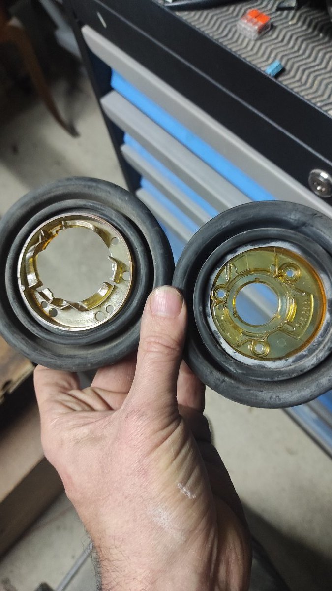

Krocops Posted 2023-02-07 - 06:50:45 #78 Posted 2023-02-07 - 06:50:45 On ne peut pas swap les lentilles vous fatigué pas.
Viper01 Posted 2023-02-07 - 08:24:54 #79 Posted 2023-02-07 - 08:24:54 Il y a 1 heure, Krocops a dit : On ne peut pas swap les lentilles vous fatigué pas. Tu parles du fond chromé et des verres à l'intérieur du phare c'est bien ça ?
Cbing Posted 2023-02-07 - 09:53:17 #80 Posted 2023-02-07 - 09:53:17 Il y a 3 heures, Krocops a dit : On ne peut pas swap les lentilles vous fatigué pas. Intervertir les lentilles dans les blocs phares n'est pas possible ? Ah j'étais persuadé avoir déjà vu un "reportage" sur cette opération, je dois confondre.
Viper01 Posted 2023-02-07 - 09:57:36 #81 Posted 2023-02-07 - 09:57:36 Ben justement si, c'est pour ça que je posais la question à Krocops, je l'ai fait sur le Z3 dakar.
Cbing Posted 2023-02-07 - 09:59:45 #82 Posted 2023-02-07 - 09:59:45 C'est bien ce qu'il me semblait ! Je l'ai fait aussi sur les projecteurs OEM de mon coupé 406 jap' (inversement des obturateurs dans les lentilles), c'est pas mal de taf, fastidieux pour ouvrir les phares en particuliers, mais ça se fait.
Viper01 Posted 2023-02-07 - 10:06:20 #83 Posted 2023-02-07 - 10:06:20 Oui voila il faut ouvrir le phare au décapeur thermique, démonter les fond chromés, les lentilles, les moteurs, tout mettre en pièce quoi. Je l'avais fait pour garder les phares blanc car les US que j'avais reçu avait les cligno orange.
Romain Posted 2023-02-07 - 10:29:37 #84 Posted 2023-02-07 - 10:29:37 il y a 21 minutes, Viper01 a dit : Oui voila il faut ouvrir le phare au décapeur thermique, démonter les fond chromés, les lentilles, les moteurs, tout mettre en pièce quoi. Je l'avais fait pour garder les phares blanc car les US que j'avais reçu avait les cligno orange. pareil sur le topic de ma Z, je voulais absolument remettre les clignotants blancs.
Cbing Posted 2023-02-07 - 10:37:12 #85 Posted 2023-02-07 - 10:37:12 il y a 30 minutes, Viper01 a dit : Oui voila il faut ouvrir le phare au décapeur thermique J'avais carrément mis les phares de 406 au four perso !

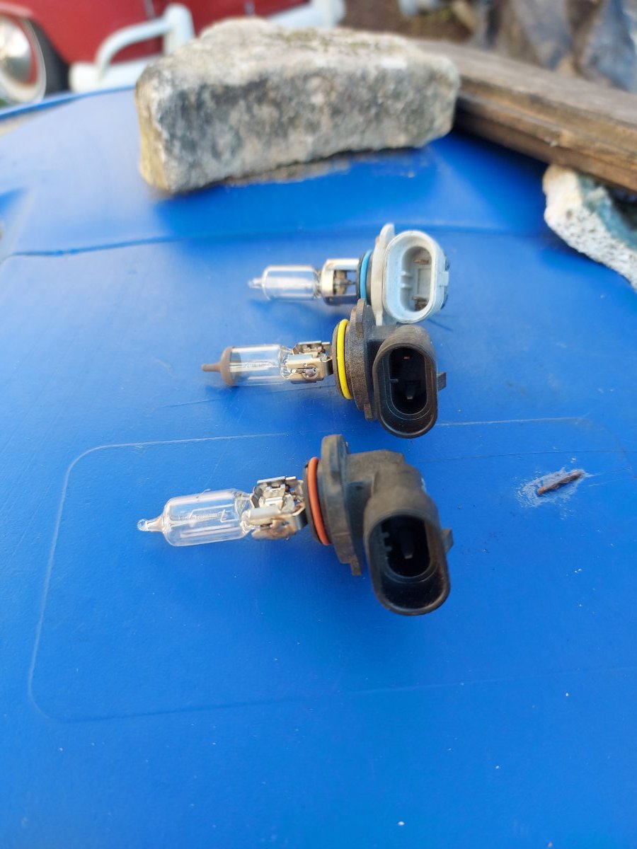

Nicky31000 Posted 2023-02-07 - 15:28:48 Author #86 Posted 2023-02-07 - 15:28:48 @teds799 a raison, ça sert à rien de se prendre la tête à chercher des phares d'occasion. Sur ceux que j'ai acheté, le support d'ampoule n'a pas le même format et il m'en manque un. Ça doit être des phares phase 1 avant 1999. Donc je suis marron.
Cbing Posted 2023-02-07 - 23:31:32 #87 Posted 2023-02-07 - 23:31:32 @Nicky31000 j'ai un carton plein d'ampoules et porte-ampoules de Z3, si tu veux je te fais des photos demain et s'il y a ce qu'il te faut je te mets ça au courrier avant la fin de semaine ...
Nicky31000 Posted 2023-02-08 - 06:08:24 Author #88 Posted 2023-02-08 - 06:08:24 C'est très sympa. J'ai eu Muriel qui en a aussi. Je vais passer la voir. Merci @Cbing
Cbing Posted 2023-02-08 - 10:34:28 #89 Posted 2023-02-08 - 10:34:28 @Nicky31000 je viens d'aller voir dans mon stock, donc : - aucune différence au niveau des supports d'ampoule entre ph1 et ph2 - voici le seul modèle que j'ai (plusieurs couleur, détrompage dans le connecteur (1 ou 2 rainures), mais c'est toujours le même système de fixation dans le phare. Si tu veux des projecteurs de chez adtuning dis-moi, je vais y passer vendredi pour moi, je peux t'en prendre avec la réduction que j'avais négociée il y a quelques années ... Bon je doute qu'on les ai encore à 230 € (+10 € de port) car en noir ils sont passés de 269 € à 299 € sur leur site (nota : les chrome sont toujours à 269 €) mais ça devrait toujours être un peu moins cher ...

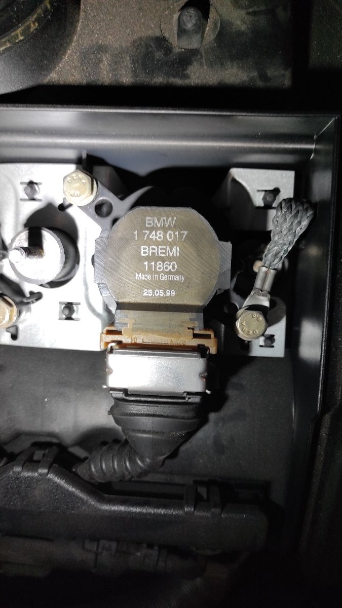

Nicky31000 Posted 2023-02-11 - 19:36:09 Author #90 Posted 2023-02-11 - 19:36:09 Les bobines datent de 1999. Un remplacement bobines & bougies ne fera pas de mal.
Nicky31000 Posted 2023-02-11 - 20:04:06 Author #91 Posted 2023-02-11 - 20:04:06 Le 08/02/2023 à 11:34, Cbing a dit : @Nicky31000 je viens d'aller voir dans mon stock, donc : - aucune différence au niveau des supports d'ampoule entre ph1 et ph2 - voici le seul modèle que j'ai (plusieurs couleur, détrompage dans le connecteur (1 ou 2 rainures), mais c'est toujours le même système de fixation dans le phare. Si tu veux des projecteurs de chez adtuning dis-moi, je vais y passer vendredi pour moi, je peux t'en prendre avec la réduction que j'avais négociée il y a quelques années ... Bon je doute qu'on les ai encore à 230 € (+10 € de port) car en noir ils sont passés de 269 € à 299 € sur leur site (nota : les chrome sont toujours à 269 €) mais ça devrait toujours être un peu moins cher ... Merci ! Je suis passé revoir Muriel qui a pu me fournir le connecteur qui me manquait. Prochaine étape, vidange, bougies, bobines, voyant airbag et guide de boîte de vitesse qui est flou.

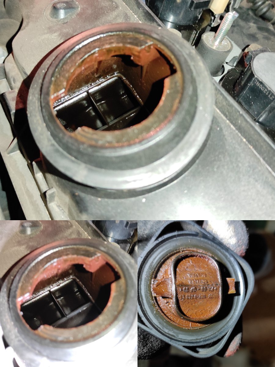

Nicky31000 Posted 2023-02-25 - 13:09:21 Author #92 Posted 2023-02-25 - 13:09:21 Je fais une vidange dont la dernière semble avoir été faite il y a 20000km. * Est ce que ce type de dépôt vous semble normal pour un véhicule de cet âge où est ce que ça ressemble à un problème d'étanchéité moteur (mayo huile + ldr) ?
Romain Posted 2023-02-25 - 13:32:27 #94 Posted 2023-02-25 - 13:32:27 Entre la condensation et le déshuileur qui doit être d’origine c’est plus que normal.
Romain Posted 2023-02-25 - 13:44:18 #95 Posted 2023-02-25 - 13:44:18 Certains sont bien plus impressionnant. En gros, c’est ce dépôt d’huile brulé et de condensation qui te donne cette impression de mayo mais je te rassure il n’y a pas de LDR là, bref ça fini par encrasser ton déshuileur ( reniflard ) pour à terme le colmater, résultat tu te retrouves avec un bloc ‘’ sous pression ‘’ qui fini par surconsommer de l’huile et évidemment qui commence à suinter.

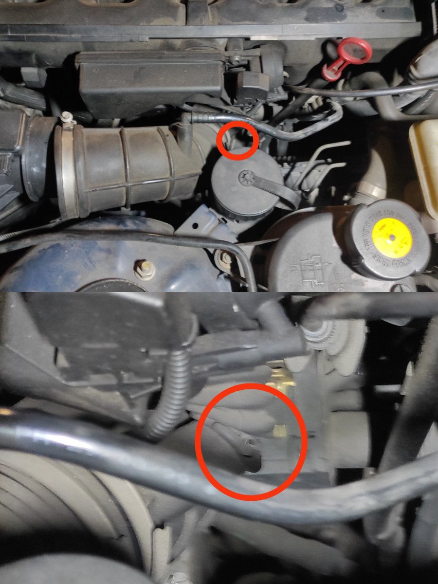

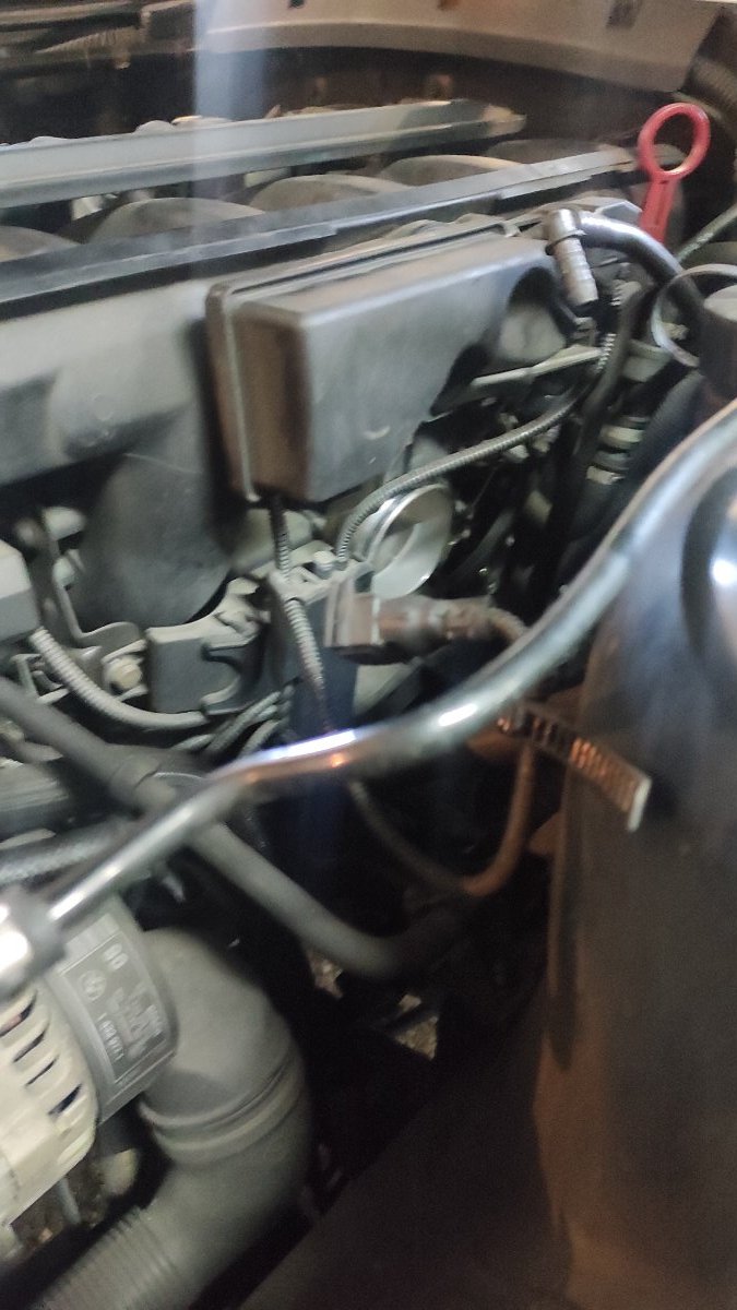

Nicky31000 Posted 2023-02-25 - 21:58:01 Author #96 Posted 2023-02-25 - 21:58:01 ✓Vidange ✓bougies ✓bobines Elle marche déjà mieux. Je dois m'attaquer maintenant à ce flexible d'air qui s'est craqué.
Nicky31000 Posted 2023-02-25 - 22:58:56 Author #97 Posted 2023-02-25 - 22:58:56 Merci @Romain pour l'explication
Nicky31000 Posted 2023-02-26 - 10:24:26 Author #98 Posted 2023-02-26 - 10:24:26 Voilà les raccords démontés. Reste plus qu'à réinstaller les raccords neufs.

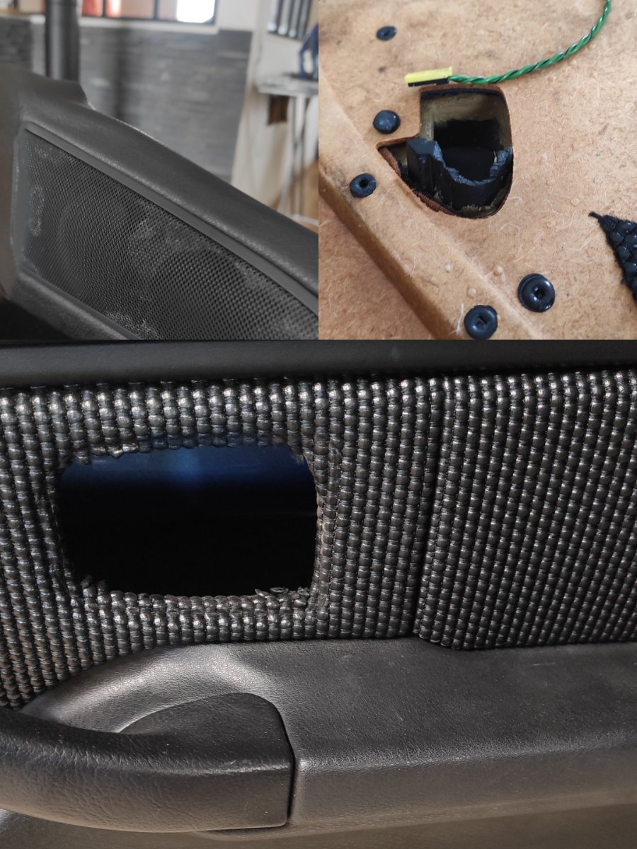

Nicky31000 Posted 2023-02-27 - 09:40:01 Author #99 Posted 2023-02-27 - 09:40:01 Suite des aventures. Démontage du panneau de porte passager pour recoller le cuir qui floque. La poignée cassée sera refixée à l'aide d'un serflex.
quenlia Posted 2023-02-27 - 10:51:33 #100 Posted 2023-02-27 - 10:51:33 le cuir qui floque( je ne démonte pas le panneau de portière),je pique le simili à l'aide d'une seringue de docteur rempli de colle néopréne et après j'appuis avec les doigts cela évite de démonter le panneau
